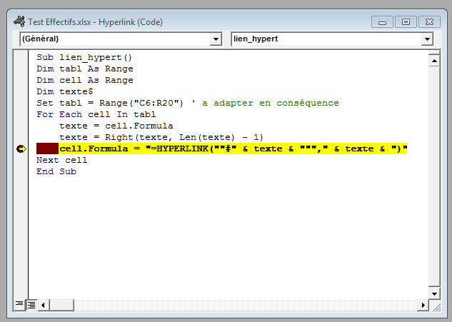

Rebonjour Fred,
j'ai une erreur dans le code semble-t-il.
J'ai fait le test sur mon fichier test-effectifs et j'ai donc cette erreur (capture d'écran ci-joint).
Une solution docteut ?
Bruno
test macro
Arf... c'est du fait qu'il y a déjà un lien dans la cellule C6....
essaye ceci
