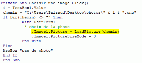

Re à tous,
Et merci pour vos réponses,
Effectivement le chemin n'était pas bon.
Mais le probléme persiste,
Voilà sur quoi il bug (sans ouvrir l'explorateur) :
2
Y'a pas de massue dans les icones, dommage
