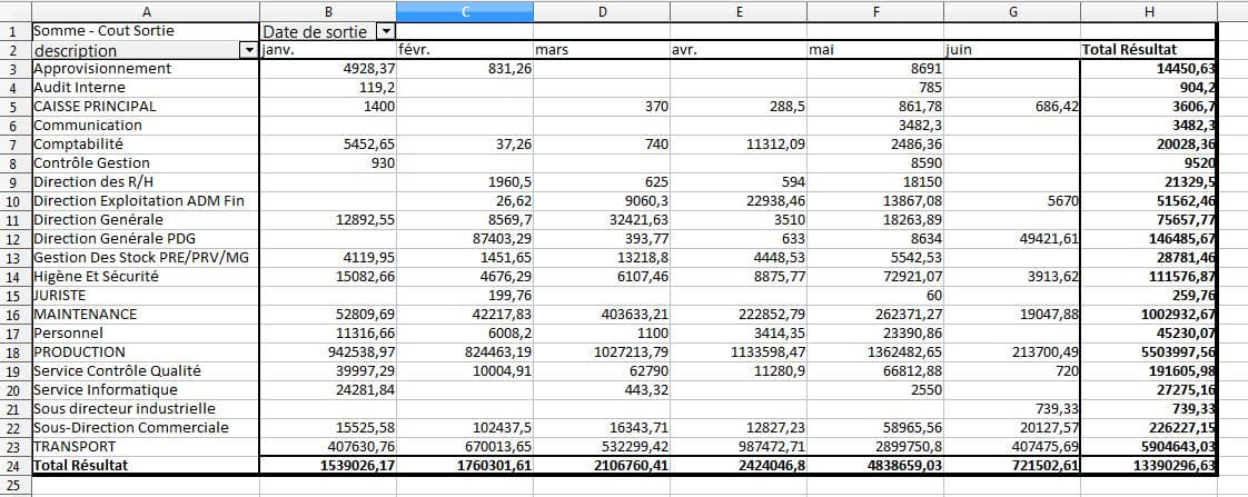

Pourquoi ne pas utiliser un TCD ?
Voici par exemple ce que l'on peut obtenir :
tcd

Je te joins le fichier en .xlsx modifié avec LibreOffice, je ne suis pas sur qu'il soit exploitable (ce format n'est pas le format naturel de LibreOffice).
Ta feuille avec les formules utilisant la fonction SOMME.SI.ENS et l'autre feuille avec le TCD.
