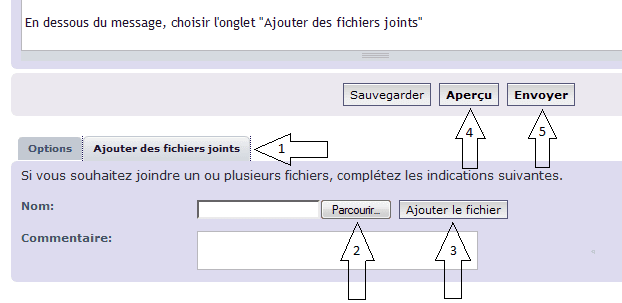

Salut et bienvenue sur le Forum,
Tu as un début de fichier ?
Pour joindre un fichier ......
joindre un fichier
