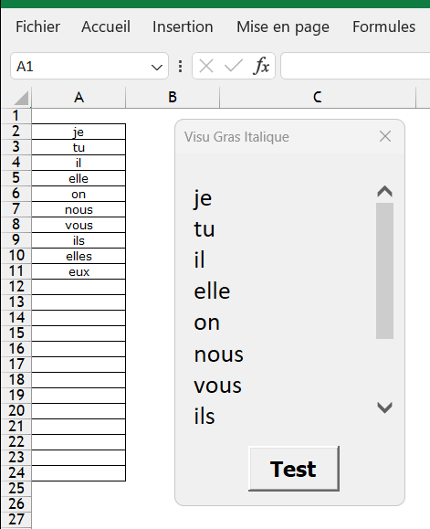

Hello,
Quelque chose dans ce genre ?
visugrasitalique
Il n'y a qu'un seul contrôle pour visualiser le texte.
Ami calmant, J.P

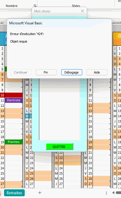

Quand je veux l'incorporer dans mon fichier final, ça me met ça :
Private Sub ListBox1_Click()
ActiveCell = Me.ListBox1.Value
ActiveCell.Font.Bold = True
ActiveCell.Font.Italic = True
et ça :
On Error Resume Next
UserForm1.ListBox1.ListIndex = Target.Row - 2
On Error GoTo 0

j'ai mis ton tra
capture d ecran 2026 06 10 175123
vail sur mon fichier et ça me donne
Peux tu me mettre la ligne qui s'affiche quand tu clic sur débogage
Visiblement c'est un calendrier. quel sont les mots recherchés
A+ François
oui c'est un calendrier
voici le ligne : Me.ListBox1.List = [Tableau1].Value

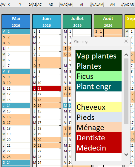

Hello,
bon j'ai peut-être pas encore tout compris , mais est-ce quelque chose dans ce genre ? :
selectplanning
Ami calmant, J.P
Bonjour Ami calmant,
c'est tout à fait ça, c'est super gentil d'être venu dans ce post.
ericp
Vu que c'est pour des couleurs ma solution ne fonctionne pas...
Par contre la tienne marche très bien...
18test-recap-2026.xlsm (161.94 Ko)
A+ François
