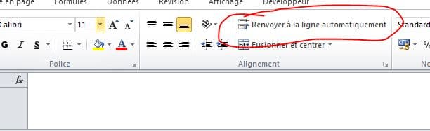

La fonctionnalité "renvoyer à la ligne automatiquement", tu as essayé ?

Je ne connais pas la fonctionnalité de renvoi à la ligne automatiquement, je n'ai même aucune idée de comment elle fonctionne !

Ça pose un souci au niveau visuel avec le texte qui s'étend en verticale.
Ça pourrait le faire pour des mois avec peu de caractère mais pour les autres ça risque d'être assez désastreux.
