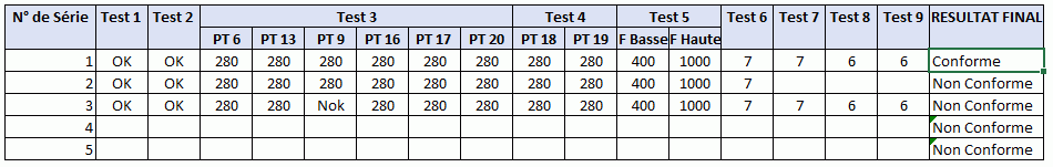

Bonjour DjiDji59430 et merci pour ta proposition ! Cela m'a permis d'avancer et finalement de repenser ma façon de faire. Ta proposition marche parfaitement, mais en voulant "simplifier" pour l'explication je me suis rendu compte que ce serait légèrement différent de la réalité du coup j'ai repris mon fichier et j'arrive à cela avec un exemple concret :
=SI(NB.SI(C7:R7;"Nok")>=1;"Non Conforme";SI(NB.SI(C7:R7;"")>=1;"Non Conforme";"Conforme"))
test4cfnf
  • N de Série 1 correspond à un relevé classique, la carte passe tout les test,donc j'affiche "Conforme
  • N de Série 2 : La carte n'a pas remplie le Test 7, le Tech est passé à la carte suivante, sans mettre Nok mais en laissant les cases vides. Je traite l'info de la même façon et j'affiche donc Non conforme. Ça permet de gérer les oublie
  • N de Série 3 : La carte ne passe pas le Test 3 PT9, Nok (ou vide). Le résultat est donc Non conforme
  • N de Série 4 : J'aimerais afficher "En attente" car toutes les cellules sont vides .J'arrive donc au cas que je n'arrive pas à traiter, j'ai l'impression qu'il faudrait que je rajoute une condition, ou que je me trompe dans "l'ordre" à gérer les conditions dans ma formule, j'ai essayé plusieurs autres cas sans succès, j'arrive tjrs à gérer que deux cas, et non trois.

Justement c'est ce que j'explique dans
N de Série 4 : J'aimerais afficher "En attente" quand toutes les cellules sont vides .J'arrive donc au cas que je n'arrive pas à traiter, j'ai l'impression qu'il faudrait que je rajoute une condition, ou que je me trompe dans "l'ordre" à gérer les conditions dans ma formule, j'ai essayé plusieurs autres cas sans succès, j'arrive tjrs à gérer que deux cas, et non trois.
J'arrive pas à gérer un 3eme cas, c'est à dire le cas "En attente" = toutes les cases vides.
Les N de série 1,2 et 3 réagissent comme je le souhaite, et je n'arrive pas à rajouter une condition pour afficher "en attente" lorsque toutes les cases sont vides, tout en gardant le fonctionnement des N de série 1,2et 3. Je perds toujours une condition, si j'arrive à gerer le "En attente", je ne gere plus le "Non conforme" ainsi de suite
