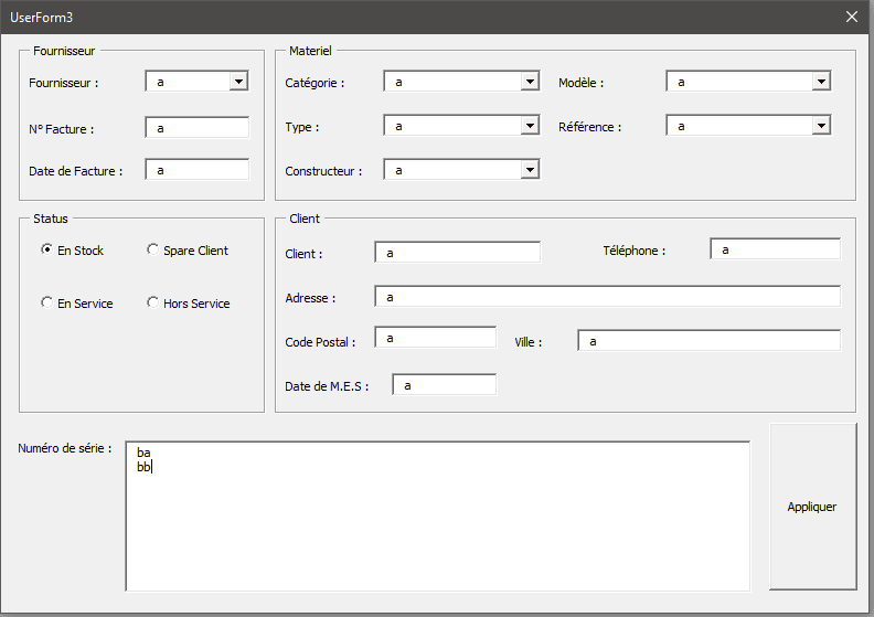

Bonjour à tous !
Je me permets de venir poster parce que je suis confronté à petit problème sur l'insertion de nouvelles valeurs d'un UserForm dans une feuille de calcul.

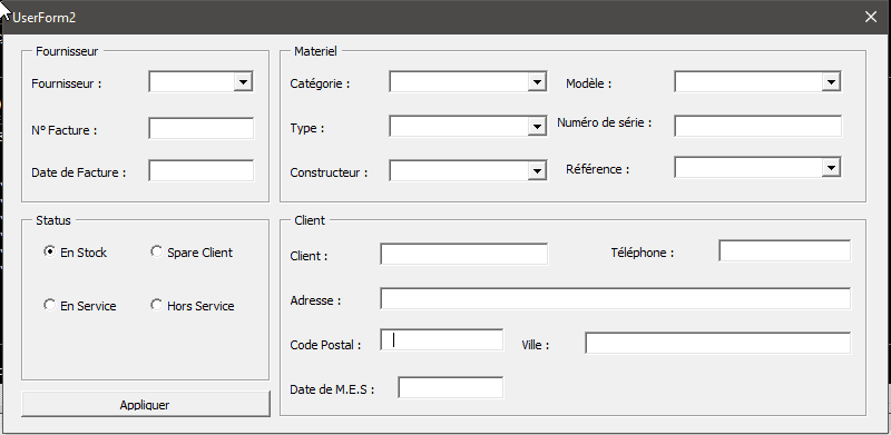

Je m'explique, en fait, j'ai deux formulaires d'insertion de nouvelles données. Le premier UserForm2 (Le UserForm1 est le formulaire principal) appeler par le bouton "Ajouter" du UserForm1. Ce UserForm2 va me permettre d'ajouter un seul équipement à ma liste d'équipement.
Le second formulaire, UserForm3 (toujours appeler le bouton Ajouter + CheckBox cochée du UserForm1), lui doit permettre l'ajout de plusieurs équipements (équipements de même modèle mais numéros de série différents)
La grosse différence entre ces deux UserForm, c'est que la TextBox du Numéro de série permet le multiligne (UserForm3) donc exemple, 3 numéros de série dans la textbox = 3 équipements à enregistrer.
J'ai bien une idée de comment mis prendre pour l'ajout, des items, par exemple via un For ou un While en fonction du notre de ligne de ma textbox multiligne mais en revanche je ne sais pas comment faire pour "Spliter" le contenu de ma textbox qui contiendra X numéros de série.
En espérant avoir été assez clair dans mes explications, je vous ai joint mon fichier.
Merci par avance de votre aide !

Bonjour Thibault,
essaye avec : Split(TextBox1.Value, Chr$(13))
ou avec : Split(TextBox1.Value, Chr$(10))
ou avec : Split(TextBox1.Value, vbCrLf)
dhany

Pour splitter le contenu d'une TextBox multiligne, tu le fais sur les sauts de ligne :
    SN = Split(SN_TextBox.Value, Chr(10))
SN = variable de type Variant pour recueillir le tableau de valeurs contenues dans la TextBox.
