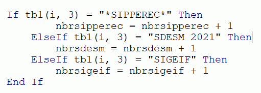

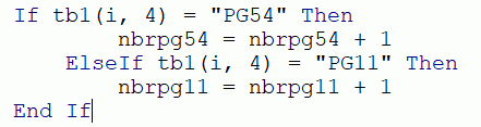

Dans mon tableau tb1 (colonne 4), je souhaite vérifier si "PG54" est présent dans cette cellule pour pouvoir ensuite incrémenter une variable, le problème c'est que parfois on retrouve des chaîne de caractères comme : "PG54 2020" ou "2021 PG54 Paris"...
Je voulais donc savoir s'il n'y avait pas un moyen d'identifier toutes les chaînes de caractères comprenant "PG54"

Bonjour CBoran, le forum,
Essaies avec "*PG54*" .....

Bonjour Xorsankukai,
Merci pour ton aide ça me t'as réponse me semble logique mais malheureusement ça ne fonctionne pas :/
(Ici j'ai juste remplacé PG54 par SIPPEREC mais le principe reste le même)

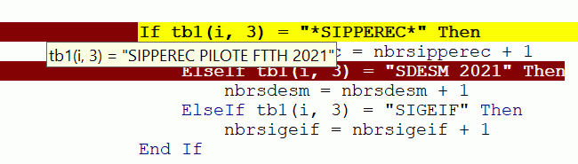

En testant j’obtiens :
capture 1
Puis un F5 plus tard :
capture2
Le programme n'entre pas dans le If.
