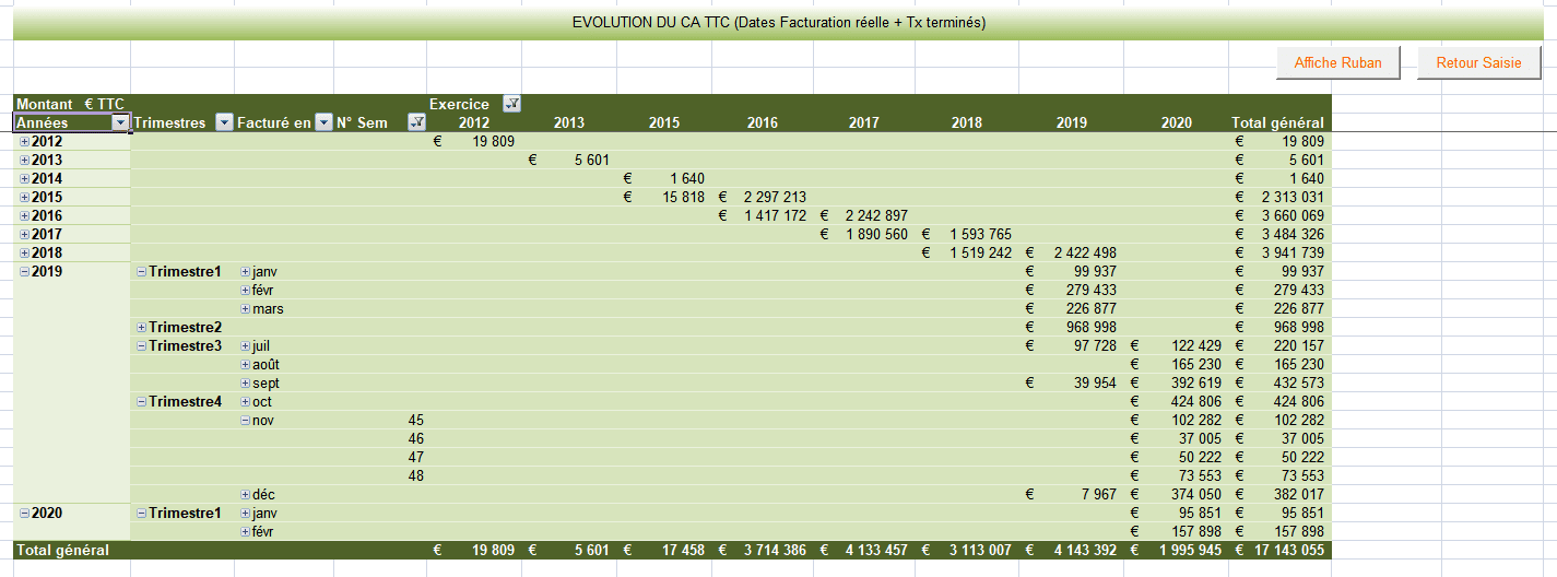

Mon problème d'affichage est le suivant:
Lorsque l'on groupe jour+an, on affiche dans le TDC 2 colonnes par date groupée. J'ai besoin d'afficher 3 dates correspondant à Date Fin Travaux, Date Facturation et Date Règlement.
Avec cette solution, j'obtiens l'affichage de 6 colonnes au lieu de 3 contenant chacune la date complète au format choisi.

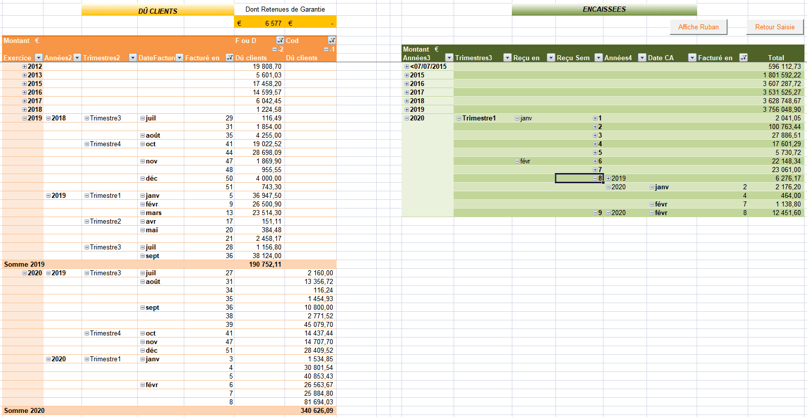

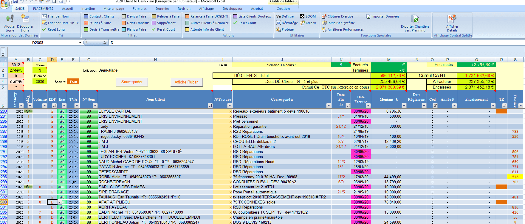

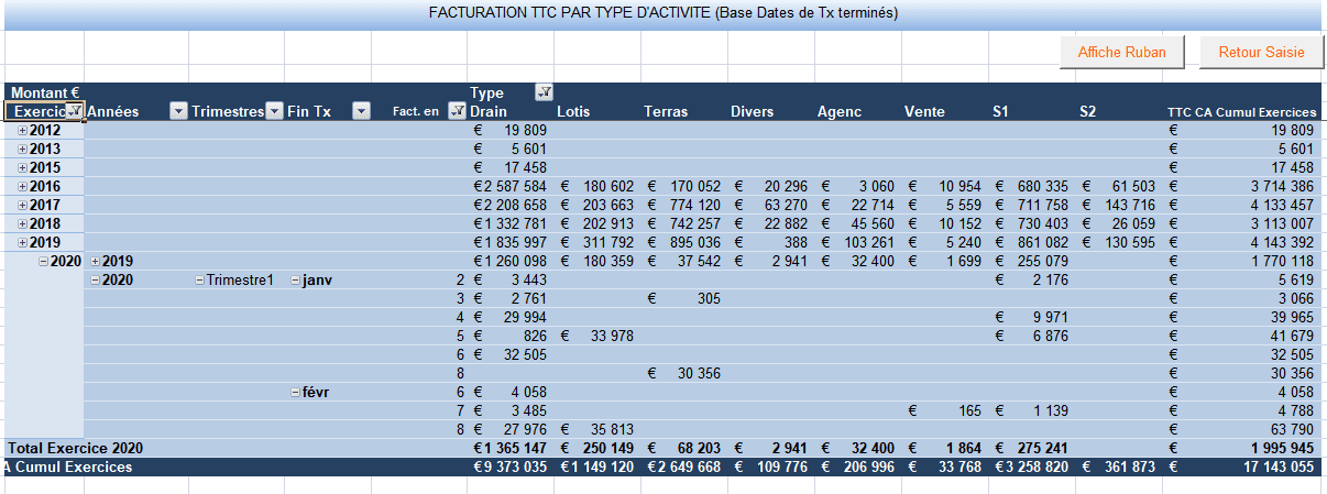

j'envoie en pièces jointes des copies d'écran de la source et de quelques TDC.
La table source contient 3000 lignes et 61 colonnes. Les données couvrent 5 exercices glissants..
L'outil sert à réaliser un suivi d'activité depuis le premier contact avec un client jusqu'au paiement de la facture en passant par toutes les étapes d'un processus codé selon les combinaisons des champs "EDF" et "Etat" .

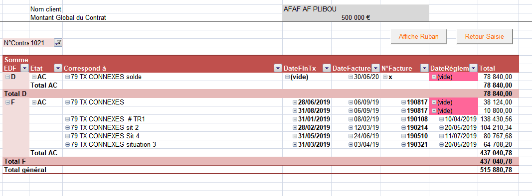

Le TDC suivi contrat permet sur double click d'une cellule d'une ligne d'un contrat, d'afficher toutes les lignes de ce contrat en les groupant selon leur "statut" et leur "état". Ce TDC fait appel à 3 champs date qui sont utilisées dans d'autres TDC. Pour ce TDC, il ne faut pas grouper alors que pour les autres TDC, les champs dates sont groupés Année/Trimestre/Mois.

Effectivement dans ce cas cela fait six colonnes.
On peut masquer un des 2 en-têtes de chaque couple mais si tu préfères une date au format classique il faut effectivement dans ce cas dupliquer la date dans la source.
Ces 3 doublons devraient être un peu moins lourds que le second cache.
Le TCD est un poil borderline dans la mesure où ils semble afficher autant de lignes que la source et donc ne pas synthétiser (en dehors des sous-totaux) mais davantage présenter les données d'où ton besoin du détail des 3 dates.

Effectivement ce dernier TDC sert à afficher la situation détaillée d'une commande pour un client déterminé.
