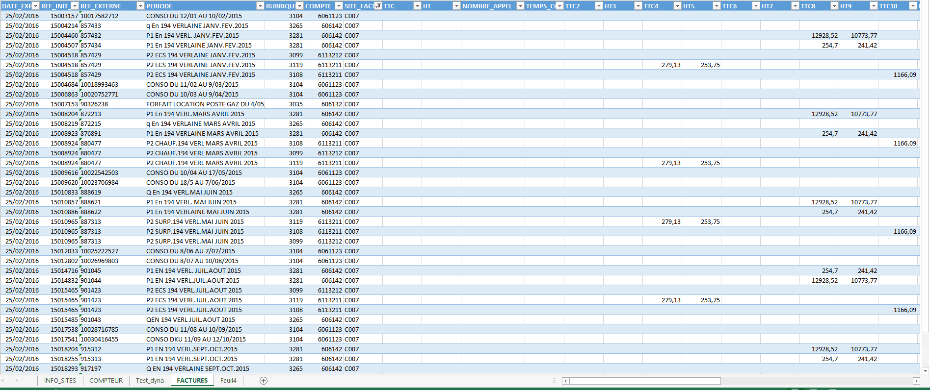

J'ai un tableau que je reçois d'un prestataire (onglet FACTURES) où les données sont éparpillées ici et là.
hvspvz6
Mon but serait d'en extraire les sites, les comptes, les rubriques et bien entendu les montants TTC ; HT ou consommation (en kwh).

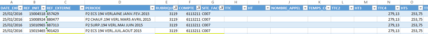

A noter que je souhaite séparer les données par sites, puis par compte et enfin par rubrique (ex : Sur le site C007, le compte 6113211 je souhaite obtenir la somme des valeurs pour la rubrique 3119 [TTC] [HT]).
7nrwfyx

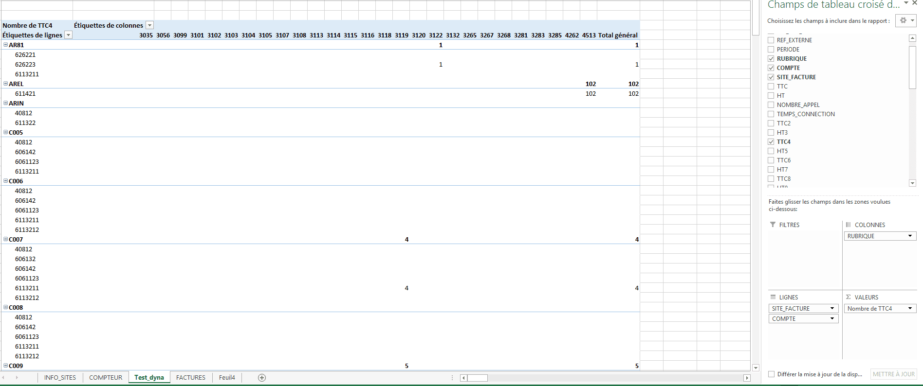

Pour le moment, je n'arrive pas à obtenir ce que je veux. L'idée étant que j'aimerai remplir les cases par la somme des coûts (HT + TTC ou consommation). Malheureusement, quand je met les éléments dans "SOMME VALEUR" (paramètre du TCD), j'obtiens les sommes du nombre de case remplis et non la somme des valeurs contenus dans mon tableau précédent. (cf. ci-dessous) :
ahthpr3
Quelqu'un aurait-il une piste / solution pour démêler tout ça?

quand tu es sur la zone qui du TCD qui compte les valeurs, un clic , (paramètres de champs de valeurs( et la tu changes en somme
Pour le reste, ce n'est pas clair pour moi , voilà un début, à toi de modifier le reste
S'il faut un champs calculé, c'est dans le ruban (XL2007 ici) rubrique "formules)

Ce n'est pas du tout clair pour moi non plus, surtout au niveau du tableau source ! Je ne comprends pas toutes ces colonnes HT TTC de L jusqu'à AZ : HT38 TTC39 ? Pourquoi pas tous tes montants dans HT et TTC ?
Je suis bien d'accord avec toi! Et en soit j'aurai justement aucun soucis si il y avait 2 bêtes colonnes .
L'exploitant possédant plusieurs contrats, je pense qu'il les remplit par site ou les récupères via je ne sais quoi.
Mon but final est en fait ta question réussir à tout regrouper (par compte et par catégorie) sous la même enseigne
