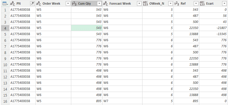

calcule errone
Salut Chris
dans cet image champs ' ref ' ne retourne pas les valeurs correcte par produit et par semaine , mais en réalité il affiche des valeurs arbitraire des autres produits c est pour sa les résultats au TCD ne sont pas correcte.
pouvez vous svp vérifer comment faire la correction ??
par example le chiffre 22350 pcs appartient au cum qty pour le produit A1775407923 semaine .
merci.

J'ai corrigé l'erreur avant de voir que tu as posté ailleurs à 20h le fichier que j'ai transmis... ce que je n'apprécie pas trop
Il y a de toute façon un problème de conception : tu as 48 PN mais seulement 7 ont des valeurs en semaines W5
