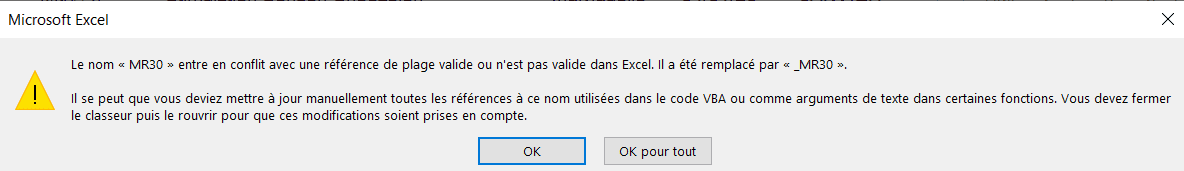

Petite question sur ce message d'erreur (3 messages) : je ne trouve pas les mots MR30 /MR60/ MR75 et l'autre... et le message ce met a chaque ouverture du classeur....
message d erreur tbleau
merci encore
Nathalie
oups !
désolé je viens de voir que c'était l'ancien tableau, je ne sais pas comment c'est possible.... j'ai cru l'avoir enregistré sous xlsx et avoir ce message d'erreur, or la feuille rapport c'est celle que j'avais fait a la base....
j'ai tout supprimé sur mon PC pour ne garder que le modèle que tu m'as amélioré, je pars de là.
Et je n'ai plus ce message d'erreur....

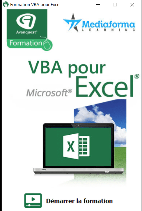

Je me suis acheté il y a qq mois une formation excel VBA en ligne je vais peut etre y trouver des solutions aussi pour ne pas envahir ce forum... lol
merci
Nathalie (A2LISAIS)
cette formation
formation vba
Nathalie

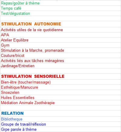

Pour les colonnes Type d'activité et objectifs de l'activité, j'y vois plus clair.
L'idéal serait que je crée une liste trés large des differentes activités comme j'ai essayé de le faire dans la feuille 'liste déroulante". L'animatrice n'aurait qu'a taper par exemple Loto (choix déroulant) et l'objectif se renseigne automatiquement, sans doute grâce a la fonction RECHERCHEV comme pour le nom du résident qui correspond avec le secteur ? si j'ai bien compris...
il faut sans doute l'organiser différemment dans la feuille Liste déroulante...
J'ai donné 2 pistes :
  • soit on choisit dans une très longue liste et cela associe l'objectif, effectivement par RECHERCHEV
  • soit on choisit l'objectif et on a un choix réduit pour l'activité (sous-liste correspondant à l'objectif)
Oui je pensais avoir repondu. Sur tes 2 pistes, la plus interessante me semble etre la 1ere. Car le choix de l activite precise doit etre le plus large possible pour ne pas freiner les initiatives ou gener la saisie. Je souhaiterais donc avoir une liste d activites évolutives mais dont chacune d entres elles s inscriraient dans un objectif.
RE
On a du mal à se comprendre
La liste d'activité peut s'allonger autant que tu veux.
La question est : est-il plus ergonomique de choisir dans une liste de 120 choix (dont découlera automatiquement l'objectif) ou bien de d'abord sélectionner un objectif puis d'avoir à choisir dans les activités en rapport avec l'objectif, donc 10 à 20 choix une fois l'objectif choisi.
