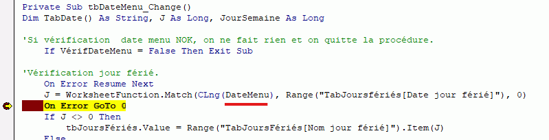

Mettez un point d'arrêt comme sur l'image ci-dessous, puis lancez la création menu,
après l'arrêt de la macro, cliquez sur DateMenu, qu'observez-vous?
Normalement "Datemenu", devrait contenir la date du jour sélectionné, non! Donc à quel moment on récupère cette valeur?
Point d'arrêt sur On Error GoTo 0
Clic sur création menus, choix de la date du menu dans le calendrier (14 juillet 2025), le programme revient dans la feuille code et sur la ligne du point d'arrêt. Cliquez sur Date menu : aucune date. Récupération : dans d'autres fichiers, il est fait appel à Récupération menus dans laquelle il n'y a rien concernant DateMenu (fichier MENUS 2025); dans le fichierBeGood, récupération menus (il y a une ligne pour DateMenu mais en commentaires) puis PrédéfinitionsSpécifiques dans laquelle il y a Maïs et radis pour menu midi retraite mais rien de spécial pour date menu. Donc, en résumé, rien pour récupérer tbDateMenus excepté dans Validation. Je crois avoir trouvé : dans la procédure cbNatureMenu_Change, il devrait y avoir un appel à tbDateMenu_Change si tbDateMenu est différent de vide. C'est peut-être cela que vous, vous appelez Récupération ?
"DateMenu" n'existe pas en début de procédure, il faut soit le récupérer à partir d'une autre macro s'il existe, soit le créer dans la macro "tbDateMenu_Change".
Le plus simple pour vous est la 2ème solution, d'une part, parce que tout sera dans la même macro et d'autre part, cela permettra de vous familiariser avec la façon de procéder.

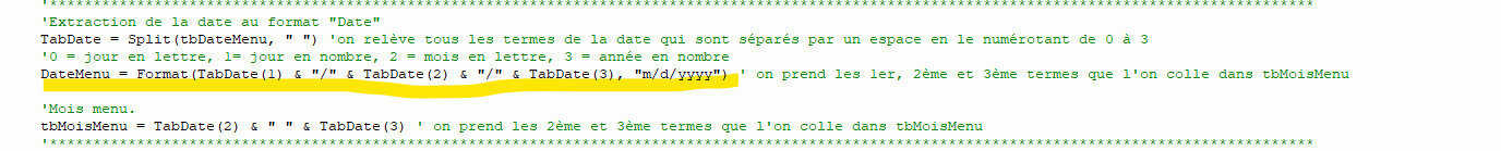

Analyse: Précédemment, dans cette macro, on a récupérer le mois (en lettre) et l'année avec:
    'Mois menu.
    TabDate = Split(tbDateMenu, " ") 'on relève tous les termes de la date qui sont séparés par un espace en le numérotant de 0 à 3
    '0 = jour en lettre, 1= jour en nombre, 2 = mois en lettre, 3 = année en nombre
    tbMoisMenu = TabDate(2) & " " & TabDate(3) ' on prend les 2ème et 3ème termes que l'on colle dans tbMoisMenu
il suffit d'appliquer le même principe pour en sortir une date complète (au format date) et de coller tout ça juste avant la ligne:
    J = WorksheetFunction.Match(CLng(DateMenu), Range("TabJoursfériés[Date jour férié]"), 0)
le code en entier:

la partie modifiée est entre 2 lignes d'astérisques,
Entre les deux astérisques, il n'y a rien concernant Jours fériés, désolé, uniquement mois menu.
Ah bon, et ça:

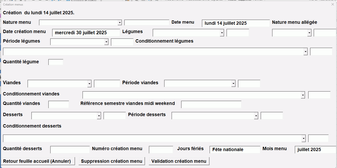

cela concerne mois menu, mais pas jours fériés (Jour de l'an, Pâques, Lundi de Pentecôte, etc.). Reprenez votre fichier, créez un menu (14 juillet 2025 par exemple), en bas du formulaire, vers la droite, il y a un tbJours fériés et vous allez voir s'inscrire Fête nationale. Il se situe juste avant moismenu.
Désolé, on ne doit pas se comprendre ou on ne parle pas de la même chose, j'ai sélectionné le 14 juillet et j'ai bien le jour férié qui s'inscrit, c'est bien ce que vous vouliez, non! J'ai recommencé l'opération avec le 20 avril et c'est Pâques qui s'affiche etc... Alors où est le problème?

je vais tenter de réexpliquer autrement.
Dans la macro d'origine, à la ligne "J = WorksheetFunction.Match(CLng(DateMenu), Range("TabJoursfériés[Date jour férié]"), 0) on cherche "DateMenu" dans "TabJoursfériés" or, "DateMenu" n'existe pas, il faut donc affecter une date à cette variable, la date dans "tbDateMenu" n'est pas exploitable telle quelle est (car c'est du texte), por cela, il faut la retravailler afin qu'elle le devienne, c'est le rôle de cette ligne:
TabDate = Split(tbDateMenu, " ") qui récupère séparément tous les termes qui constituent cette pseudo date pour en créer une vraie date avec la ligne:
DateMenu = Format(TabDate(1) & "/" & TabDate(2) & "/" & TabDate(3), "m/d/yyyy") ' on prend les 1er, 2ème et 3ème termes que l'on colle dans tbMoisMenu
Maintenant que cette date est créée, on peut faire une recherche dans "TabJoursfériés" avec la ligne:
"J = WorksheetFunction.Match(CLng(DateMenu), Range("TabJoursfériés[Date jour férié]"), 0) et si le jour recherché est un jour férié, alors on l'affiche dans "tbJoursFériés". Est-ce plus clair?
