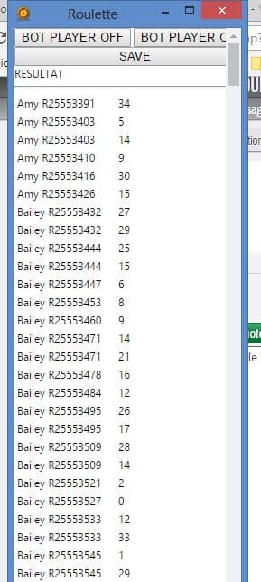

c 'est le sniffeur qui le convertit lorsque je sauvegarde ( la sauvegarde est manuelle) . sinon moi je copie et colle les donnees lorsque la fenetre du sniffeur est ouverte ( voir photo jointe). sinon une fois que c 'est enregistré en fichier DATA comme l exemple que je t ai envoyé hier je ne sais pas le convertir pour le copier dans excel.
Au depart le sniffeur est fait pour un soft special, je l utilise de façon detournée.
les seules donnees importantes sont; le nom du croupier et le numero ( 0 à 36)
le numero qui commence par R est la reference du tirage ( en cas de litige avec le casino) donc pas important.
n hesites pas si tu veuxx plus d infos!!
merci
sniffeur
