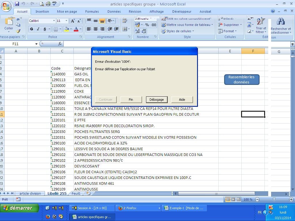

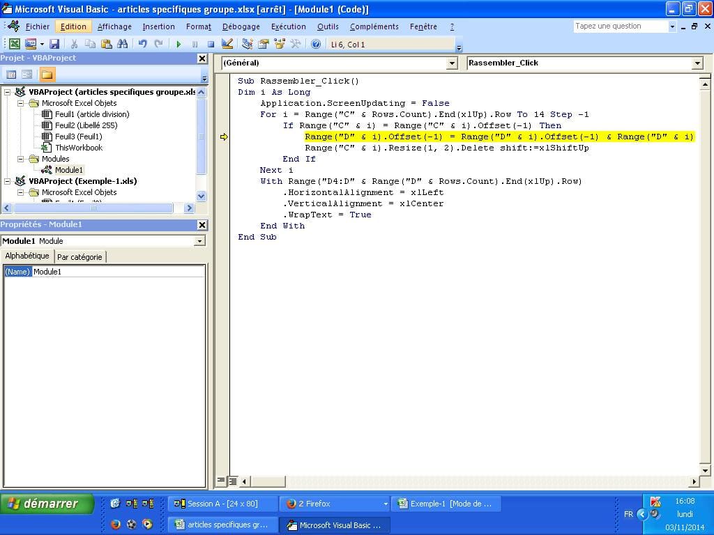

J'ai une erreur de débogage lors de l’exécution de la macro comme illustré dans les images rattachées.
Je n'arrive pas à détecter le problème.
Sachant que mon fichier contient plus que 120 000 lignes; et la deuxième ligne de la désignation peut avoir 14 lignes maxi pour un code donné.
Slts
erreur debogage 2 erreur debogage
Difficile de répondre sans voir le fichier.
Lors de l'apparition de l'erreur, tu peux relever le numéro de ligne (variable i), vérifier la valeur correspondante en colonne D et celle de la cellule précédente (D-1).
Je ne pense pas que ce soit un nombre de 14 lignes qui pose problème.
Bonsoir à tous
La solution a marchée. C'était un souci de référence des colonnes.
