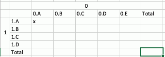

pour un projet, je dois étudier l'(in-)dépendance qu'il peut y avoir entre plusieurs chiffres.
Pour gagner du temps, j'aimerais faire des tableaux croisés dynamiques afin de réaliser ensuite les tests chi carré.
Par exemple, pour le test 0 - 1 : j'ai cinq catégories de 0 et quatres catégories de 1 et j'aimerais faire un tableau dans ce genre :
capture d e cran 2021 05 27 a 11 20 48
avec à la place du x le nombre de personne qui font le 0.A et le 1.A
Mon problème est que, avec l'intra-variabilité, des gens font plusieurs catégories. Par exemple 0.A et 0.B.
Est-ce qu'il y a un moyen pour faire ça automatiquement ?
Je vous mets un fichier pour que ce soit plus clair.
Merci d'avance pour toutes aides, parce que ma dernière option serait de compter toutes les possibilités à la mains et je dois faire 45 tableaux comme ça ^^

En fait, pour le moment, si j'essaie de faire un tableau croisé dynamique dans la feuille "Données" de mon fichier, avec les colonnes 0 et 1 par exemple, ça ne fonctionne pas. Et je suppose que c'est parce que parfois une ligne contient plusieurs catégories pour un même chiffre.
Dans la feuille "Datas", j'ai essayé d'organiser mes données différemment pour simplifier les calculs mais je n'arrive quand même pas à faire ce genre de tableau.
J'ai pas bien compris ce que tu voulais dire avec les noms des catégories. Pour 0.A, 0.B, etc. c'est la manière dont j'ai décidé de nommer mes catégories pour que ce soit le plus clair possible. Chacune de ces catégories correspond à une manière d'effectuer le chiffre en début de nom.

Par contre, j'ai contrôlé quelques premiers résultats et j'ai quelques différences. Là j'ai vérifié en utilisant les filtres 0.A à tous les 1, et 0.B à tous les 1. Et pour 0.A - 1.A j'ai 18 occurrences, et pour 0.B - 1.A j'ai 34. Donc à chaque fois un de moins que dans ton grand tableau.
Et comme je sais pas comment tu as fait ce tableau, je peux pas trouver d'où vient le problème ^^
C'est vrai que c'est aussi pas mal ta suggestion dans la feuille Compile2. Mais si j'ai bien compris, c'est mieux que je fasse ensuite les petits tableaux pour faire les calculs de chi carré à partir de ces derniers.
Est-ce que j'abuse si je demande si tu sais comment je peux faire pour avoir l'autre moitié du "triangle" de ton grand tableau, comme ça c'est dans le bon sens par rapport à ce que j'avais commencé ?
