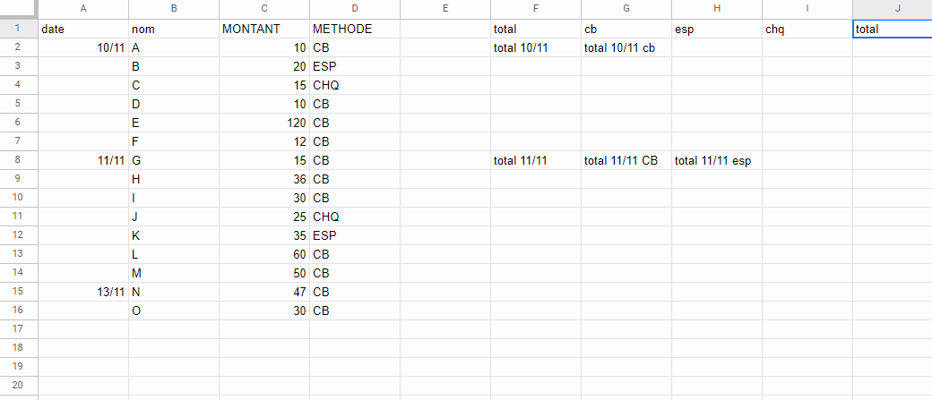

j'aimerai faire apparaitre dans mon tableau une colonne total en fonction des differents mode de paiement, et pouvoir obtenir un total journalier pour chaque de ces moyens de paiements.
J'essaie la formule = SOMME.SI.ENS(C2:C99;D:D;"CB";A2:A99;">="&DATE(2021;11;3);A2:A99;"<="&FIN.MOIS(DATE(2021;11;5);0)) mais je me retrouve avec un #VALEUR dont je ne sais pas me sortir
Mes dates sont en A, les montants sont dans la colonne C, et les methodes de paiement en D
dans la formule j'essayais de calculer l'ensemble des CB du 3 au 5 novembre mais sans succès.
Merci d'avance pour votre aide !
Pour une réponse adaptée du forum, mettez un petit fichier exemple anonymisé avec le résultat attendu. C'est tout de suite plus simple
Merci de votre conseil, j'espère que le tableau anonymisé est assez clair =)
J'aimerai savoir remplir les cases G2/H2/I2 avec une formule que je pourrai copier en G8/H8/I8
