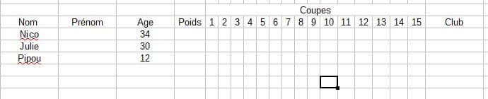

J'organise avec mon club des compétitions régulières. Toutes les inscriptions se font sur un fichier excel. Seulement voilà j'ai un gros soucis.
Mon premier tableau recense toutes les inscriptions avec nom, prénom, age, poids, coupes présentées.
1 Voir tableau ci dessous.
Une fois ce tableau rempli, je souhaite mettre au propre sur d'autres feuilles (feuille coupe 1, feuille coupe 2 etc..)
Et bien évidement, je voudrais que ça se remplisse tout seul.
Donc, récupérer la coupe où est coché le numéro de coupe, et du coup transférer les informations (nom, prénom, etc) dans la feuille de coupe.
Je vous joins le document afin de mieux vous aider à comprendre ce que j'essaie de dire :s
23sans-nom-1.ods (10.46 Ko)
Merci d'avance pour votre aide!
