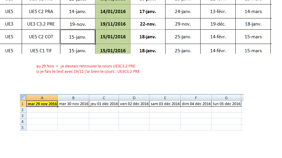

Le problème réside dans le fait que les cours que je renseigne en dessous de la ligne 95 ne se repercuttent pas sur l'onglet aujourd'hui ?
j'ai mis dans la colonne J une annotation : formule OK et Formule HS pour identifier à partir de quelle ligne ca ne fonctionne plus
cf pj
merci encore
nathalie

Pas facile de te suivre dans tes explications... tu parels d'erreurs en novembre 2016 et j'ai un fichier qui contient des éléments du 1er trimestre...
Enfin, je pense avoir trouver le problème : aux lignes 7 et 8 il a été encodé quelque chose qui est ni une date ni du numérique ni tu texte bref quelque chose qui est indigeste pour excel tel que 12-13/01 cela ne veut rien dire en langage Excel. Du coup la donction qui calculait le nombre de ligne ratait 2 lignes. C'est de l'informatique et pas de l'humain...
J'ai modifié la date et je pense que cela fonctionne (à tester).
