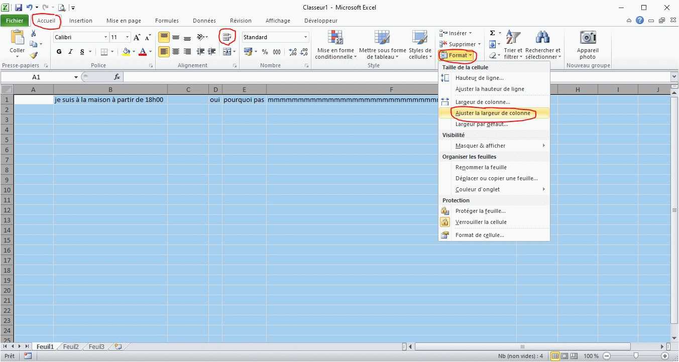

Salut.
Joco7915 veux s'en doute parler de cela.
ajuster colonnes 1
Avec le retour à ligne activé ça donne le résultat ci-dessus.
ajuster colonnes 2
Sans le retour à ligne activé ça donne ci-dessus.
Malheureusement, Excel n'ajuste pas automatique les largueurs des colonnes à chaque nouvelles données dans les cellules. Il te faut sélectionner toute ta feuille ou la colonne souhaitée pour ajuster.

Merci pour vos réponses, j'ai pu faire ajuster mais le problème c'est qu'on ne voit que la première ligne de la cellule. J'aimerais que ça s'agrandissent en hauteur et je puisse voir plusieurs ligne dans une seule cellule.
Si tu regardes bien, dans le menu, Accueil - Cellules - format, (voir images ci-dessus), et bien tu peux aussi ajuster la hauteur de ligne. Cela sous-entend que tu sélectionne l'option " retour à la ligne ".
