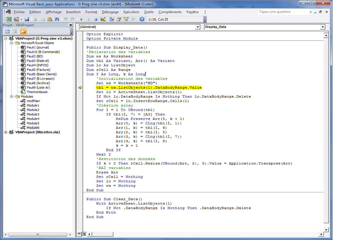

problème listobjects
Dans le fichier joint apparaît le problème.
Je désirais vous remercier très sincèrement pour votre aide et votre patience.
cordialement.
listeobjects
Les données doivent être mises sous forme de tableau (Ruban / Accueil / Mettre sous forme de tableau).
Si tu as plusieurs tableaux dans la feuille, il faut nommer explicitement le tableau (ne pas travailler avec son index).
