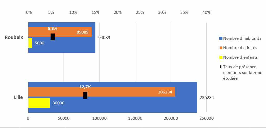

Bonsoir Manon141, Efgé, le forum,
Une autre version ou j'englobe les deux données (enfants et adultes) dans le total par ville.
Cela donne :
Je rejoint Efgé ( ) concernant les pourcentages (taux de présence), alors j'ai créé un axe secondaire permettant de les visualiser un peu plus facilement. De plus les calculs semblent faux pour les additions (adultes + enfants pour Roubaix)...
Bref, je bricole...(commentaires dans le classeur)
À bientôt
