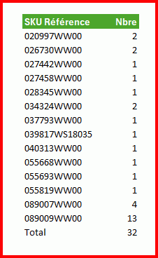

Bonjour à tous !
Une approche type "formule" :
=LET(r;Tableau1[SKU Reference];ASSEMB.V({"SKU Référence"."Nbre"};GROUPER.PAR(r;r;NBVAL;;;;ESTNUM(EQUIVX(Tableau1;Tableau2)))))

Bonjour à tous de nouveau !
Je vous livre votre classeur avec la formule intégrée :
