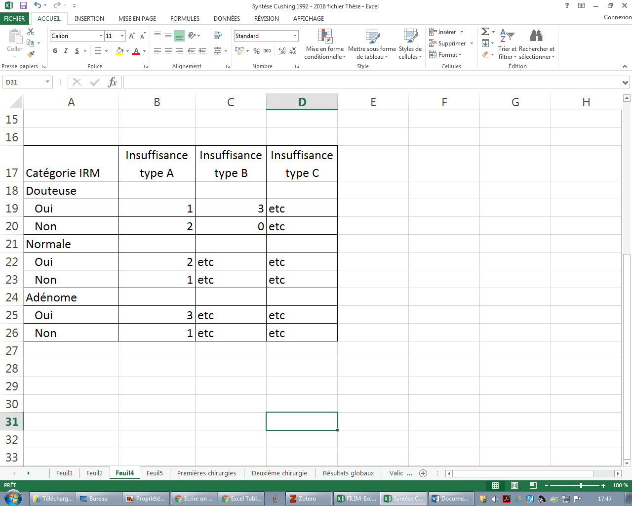

Ma base de donnée en très très simplifiée se présente donc sous la forme suivante : cf
image 1
J'aimerai utiliser un tableau croisé dynamique unique qui m'affiche le statut insuffisant ou non en fonction de la catégorie IRM du patient, pour toutes les insuffisances en même temps MAIS sans qu'il y ai une hiérarchie dans les insuffisances.

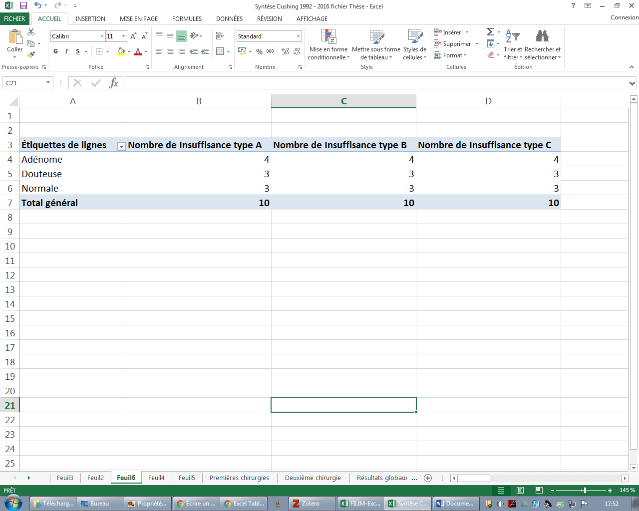

En gros, j'aimerai que mon TCD se présente sous la forme suivante : cf
image 2

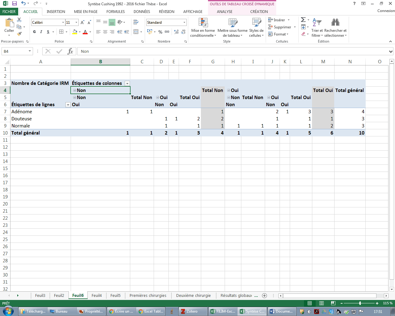

Or, lorsque j'utilise l'outil de création de TCD, le fait de mettre mes 3 étiquettes "Insuffisance type A", "Insuffisance type B" et Insuffisance type C" dans la case Colonne hiérarchise ces dernières les unes par rapport aux autres. Ce qui fait que je me retrouve avec un tableau illisible et dont la signification est tout à fait différente puisqu'il me créé des nouveaux sous groupe à chaque fois : cf
image 3

Y a t'il un moyen d'obtenir un tableau comme le tableau de l'image 2 ?
