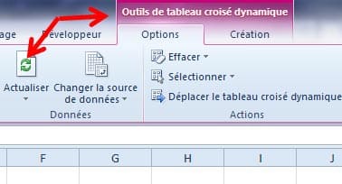

Cliquer sur le TCD + Actualiser dans le ruban Outils de TCD
ou utiliser le raccourci Alt + F5
actualisertcd

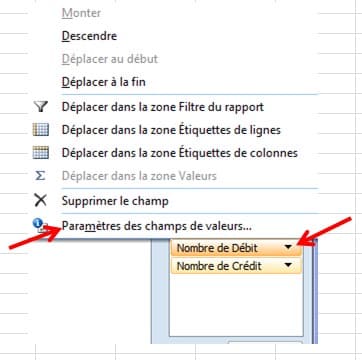

Cliquer sur le TCD pour faire apparaitre le tableau de construction "Listes de champs de TCD"
Dans ce tableau (en bas à droite) on voit :
tcd 1
Cliquer sur la petite flèche en face de Nombre de Débit pour faire apparaitre la boite de dialogue suivante :
tcd 2

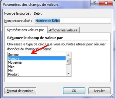

Cliquer sur paramètre des Champs de valeurs... pour faire apparaitre la boite de dialogue suivante :
tcd 3
Cliquer sur Somme
