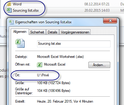

Tu trouveras le chemin de ton fichier ‘Sourcing list’ en allant dans ton arborescence et en effectuant un clic droit sur le nom du fichier puis en choisissant un texte qui doit être ‘Propriétés’ (je suis sur un ordinateur germanophone à l’instant et chez moi ça correspond à ‘Eingeschaften’ sur l’image ci-dessous).
20 02
Le chemin est ce qui est indiqué chez moi sous ‘Ort’, donc mon chemin est ‘U:\Privé’. Probablement que ton chemin sera bien plus long. A cet endroit, tu copies ce chemin et tu le colles – comme je l’ai fait dans le fichier ci-joint – dans la cellule E1 du fichier ‘TDB ventes’.
