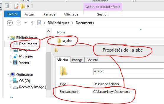

Ah, d’accord !
Je pensais que tu avais indiqué un chemin, que tu avais lancé la macro et que ça bloquait. Mais en fait ça bloque avant même que tu aies pu lancer la macro.
Si une ligne se met en rouge au moment où tu l’écris, ça veut dire que la syntaxe est incorrecte, que Excel ne peut pas reconnaitre une telle ligne de code
De mon côté j’ai été imprécis et j’ai indiqué : ‘A remplacer par le chemin de ton dossier’. En fait j’aurais dû indiquer ‘A remplacer par le chemin du dossier dans lequel tu as tes fichiers .cvs’.
Ainsi, si tu veux faire référence au chemin de ce dossier dans ton arborescence, tu peux en chercher la dénomination de cette manière, selon l’image jointe :
Tu vas dans ton Explorateur de dossiers, tu choisis le dossier dans lequel tu as placé tes fichiers .cvs (dans mon image, le dossier a_abc) et tu effectues un clic-droit sur la ligne de ce dossier. Tu choisis l’option ‘Propriétés’ et sous ‘Emplacement’, tu as le chemin désiré. Dans mon exemple, la ligne Chemin = ThisWorkbook.Path & "\" serait à remplacer par Chemin = "C:\Users\lacy\Documents\"
Attention : comme tu supprimes la VARIABLE ThisWorkbook.Path (les variables s’écrivent toujours à l’extérieur de guillemets), tu peux également supprimer le signe & et tu places le texte copié dans l’explorateur à l’intérieur du guillemet d’ouverture, juste avant le signe \.
Peut-être as-tu essayé d’inscrire l’adresse d’un site internet comme ‘Chemin’. Je dois alors t’avouer que je ne sais absolument pas si un tel raccourci est possible ou non.
