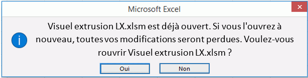

j'ai ce message d'erreur "est déjà ouvert. Si vous l'ouvrez à nouveau, toutes vos modifications seront perdues. Voulez-vous rouvrir" qui apparait parfois. J'aimerai créer une macro permettant de supprimer ce message d'erreur en sauvegardant le fichier et en cliquant sur non automatiquement car à chaque fois les données sont perdus les opérateurs ne lise pas le message. Est ce quelqu'un aurait une idée s'il vous plait ?

J'ai ce message ci dessous qui apparait et en général personne ne le lit donc clique sur oui puis toutes mes modifications sont perdus.
J'aurai aimé savoir si un code ou autre existe pour que ce message ne s'affiche plus et que mon Excel soit sauvegarder automatiquement même si quelqu'un essaye de l'ouvrir à nouveau.

Ce message n'est pas un message d'erreur mais un avertissement normal et logique.
Je ne suis pas partisan d'enregistrer des modif à l'insu de l'utilisateur, ça doit rester un choix volontaire.

Le message d'erreur d'Elise ne s'affiche que lorsque l'on essaye d'ouvrir un classeur Excel qui est déjà ouvert sur un même ordinateur.
Si le fichier est sur un réseau et qu'un autre ordinateur tente de l'ouvrir vous aurez un message bloquant qui ne proposera que d'ouvrir en lecture seul, donc aucun risque de perte de données.
Donc je suppose que vous réalisez des modifications du classeur sur un PC commun à plusieurs opérateurs? Si vous sauvegardez et fermez le classeur régulièrement après chaque passage vous ne devriez plus perdre de données.
Bonjour Gabin,
Vous avez complétement compris mon problème. Effectivement en sauvegardant et en le fermant à chaque modification, il n'y aurait aucun soucis mais souvent les opérateurs n'y pensent pas et oublie de le fermer c'est aux changements d'équipe que toutes les données se perdent. D'où mon envie de faire disparaitre ce message afin de ne plus perdre de données.
