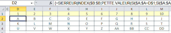

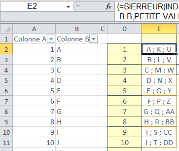

@Mbbp : L'idée serait que les infos que tu as pu mettre dans 3 cases differentes les mettre dans une seule et unique case.
Exemple : Colonne A : 1 Colonne B : A;K;U
1ère présentation : les formules peuvent être tirées vers le bas quel que soit le nombre de données à traiter.
2ème présentation : la formule est longue avec 3 données seulement ; il est difficile de grouper davantage.
infos regroupees
