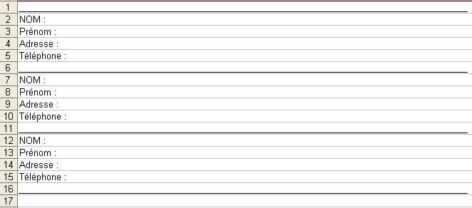

Pour clarifier, ces lignes vides numérotées, malgré la manipulaton sur la macro et plusieurs essais restent sur le tableau.
(explications photos ci-dessous)
comment faire ?
image 006
J'ai l'impression que les "bordures" de ces lignes n'en sont pas.
Peux-tu te mettre dans une cellule vide de ta feuille et écrire cette formule :
=CODE(A6)
Si c'est bien en colonne A que les noms sont écrits.
Donne-nous le résultat.
Amicalement
Nad

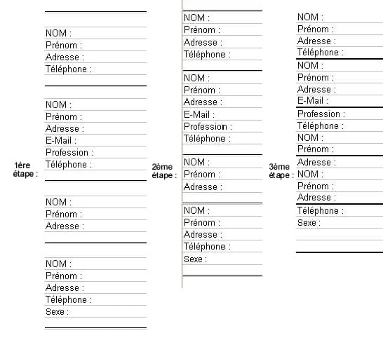

Je vous envoie en pièce-jointe les détails des étapes des modifications apportées par chacune, indiquant par la dernière le problème encouru.
Comme je vous l'ai indiqué précédemment, dans cette situation, il serait intéressant de pouvoir détecter les traits et de pouvoir supprimer les blanc imbriqués sans enlever les traits.
Qu'en pensez-vous ?

Sur ta 3ème étape, le trait n'est plus au dessus du NOM
normal ?
Rappel: envoie une reproduction anonymisée d'un bout de feuille (sur un fichier)
Amicalement
Claude
Bonsoir Claude
La 3ème étape a été réalisée à l'aide de mon 1er code qui encadrait toutes les 4 cellules (cas de la 1ère image jointe). Or, sur la dernière image, on voit qu'il peut y avoir plus ou moins de lignes entre les séries.
Mon dernier code met une bordure haute sur les cellules qui contiennent le mot "NOM :"
Amicalement
Nad
