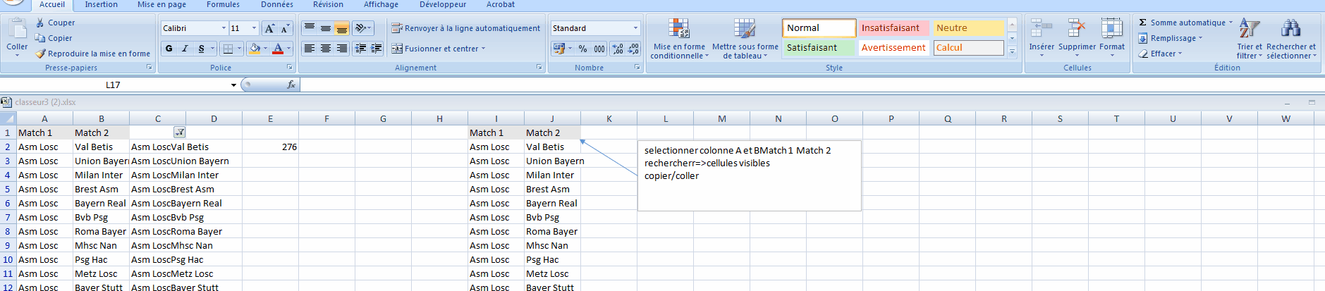

Dans le fichier que j'ai joint, y a 2 colonnes Match 1 et Match 2. Ca se lit par ligne. J'ai donc un doublon entre la ligne 2 et la ligne 25 (en jaune) car c'est juste l'inverse. J'aimerai supprimer tous les doublons comme ça. On doit trouver 276 lignes après avoir enlevé les doublons

Merci beaucoup à toi ! Je n'ai pas bien compris comment tu as fait par contre. Quelle formule as-tu utilisé ?
Pas de formule voir Screen joint
essai forum2

Ah super ! Merci à toi ! Et bon week-end !
