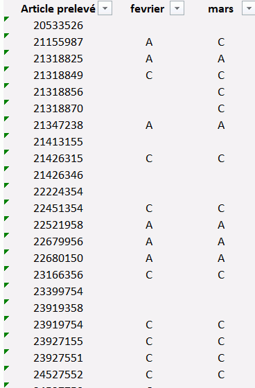

J'aimerais créer une macro qui permet de supprimer toutes les celulles vides d'une plage de donnée. Seulement, dans cette plage, j'ai une colonne à gauche avec des références et à côté deux autres colonnes avec des classification A et C (colonne C et D) :
- J'aimerais, que toutes les cellules ayant ni A ni C soit supprimer, donc la ligne entière afin que ca supprime aussi la référence
- si pour la même réference j'ai deux fois la même valeurs A ou C ca se supprime aussi
- si pour une référence, j'ai une colonne avec une valeur et l'autre colonne vide ca se supprime.
J'aimerais pouvoir conserver après génération de cette macro, uniquement les valeurs qui ne sont pas les mêmes dans la colonne C et D, ainsi que la référence.

Voici une partie du fichier, les données n'y sont pas toutes, j'ai mis que ca, car le fichier initial est très gros...
Merci pour ton aide
