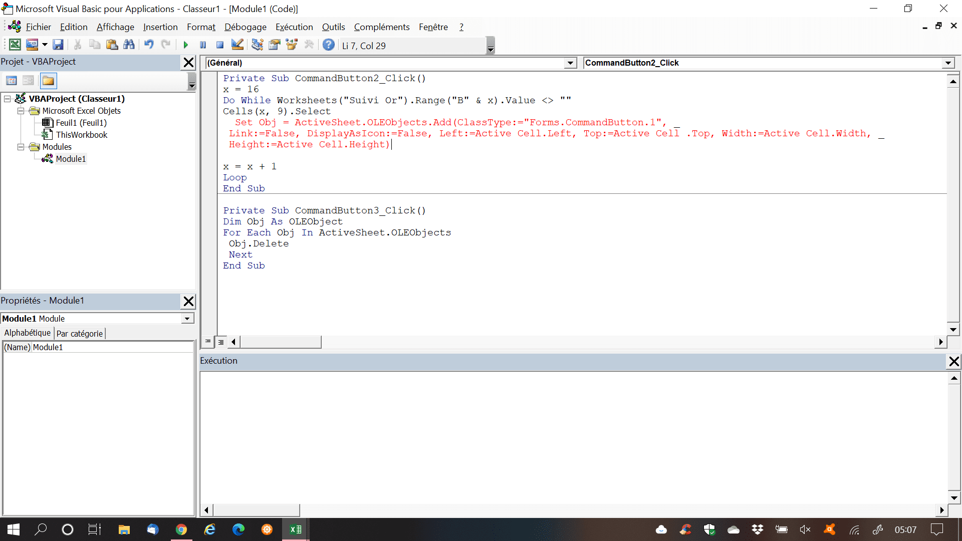

La première manipulation que j ai faite c est de créer un bouton (que je vais assigné à un autre code par la suite), à chaque fois que la colonne B n est pas vide en commençant par la ligne 16.
le nombre de ligne changent par rapport à une recherche (déjà effectuée)
x = 16
Do While Worksheets("Suivi Or").Range("B" & x).Value <> ""
Cells(x, 9).Select
Set Obj = ActiveSheet.OLEObjects.Add(ClassType:="Forms.CommandButton.1", _
Link:=False, DisplayAsIcon:=False, Left:=Active Cell.Left, Top:=Active Cell .Top, Width:=Active Cell.Width, _
Height:=Active Cell.Height)
x = x + 1
Loop
End SubCette manipulation fonctionne parfaitement.
Mnt, avant de de faire une nouvelle recherche, j ai envie que les anciens boutons s effacent pour que les nouveaux boutons se créent par rapport au nouveau nombre de ligne. """""CommandButton2_Click()"""""
j ai utilisé ce code mais il ne fonctionnement pas correctement vor pas du tout
Private Sub CommandButton3_Click()
Dim Obj As OLEObject
For Each Obj In ActiveSheet.OLEObjects
Obj.Delete
End SubEdit modo : code entre balises SVP
Merci de revenir vers moi au cas ou quelqu'un a une solution ou un début de solution .
