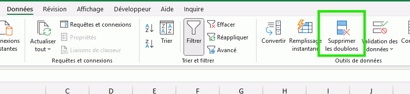

Ensuite, sélectionne à nouveau la cellule A1, ruban "Données", clique sur "Supprimer les doublons"

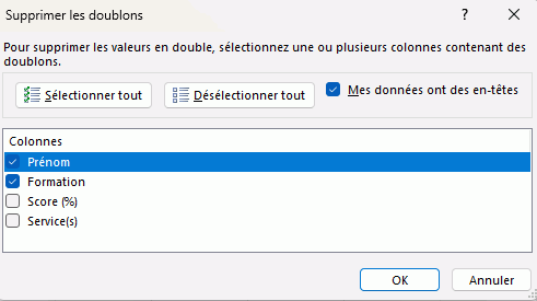

Dans l'invite, sélectionne ainsi : (uniquement les "Prénom" et "Formation")
"OK, et voilà

Pouvez vous m'éclairer sur le fonctionnement d'excel ? comment il sait qu'il doit conserver que les lignes pour lesquelles le score est le + élevé ? je n'arrive pas à comprendre la dernière étape de votre réponse
merci encore
Re-,
Comme tu l'as vu, j'ai tout d'abord effectué un tri selon plusieurs clés.
La 1ère, sur les prénoms
La 2ème, sur les formations
Et enfin, la troisième sur le % des scores, de manière descendante, donc les plus hauts % se trouvaient en première ligne, comme ces lignes :
Ensuite, la fonction de suppression des doublons, sur les 2 premières colonnes, ne conserve que la première ligne des doublons, donc ayant le score le plus élevé.
