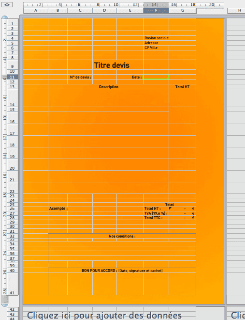

Voici mon problème, j'ai insérer une image dans l'entête (cette image doit occuper toute ma page). Lorsque je regarde ma feuille de calcul tout rentre correctement mais lors de l'impression une marge de 2 cm apparait à gauche et à droite décalant ainsi l'image. Cependant le texte reste comme il devrait être imprimé. J'ai pourtant mis toute les marges et entête - pied de page à 0 cm.

Voici un exemple de ce que j'obtiens.
Capture d'écran
capture d ecran 2012 09 24 a 10 53 18

Je pense que cela est du à ton imprimante qui limite l'impression. Excel conserve cette propriété et l'applique également dans le cas du format PDF par l'option "Enregister sous"
Un rapide test sur ton fichier avec les paramètres identiques aux tiens (à 0) mais sur mon imprimante me donne une marge de 0.5 mm maximum.
Je ne pense pas que tu puisses changer quelque chose.
As-tu essayé en configurant excel sur une autre imprimante ?
A te relire
Effectivement en essayant chez moi la marge est de 0.5 cm ....
