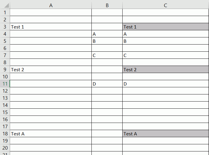

Voilà la situation : Je souhaite concaténer les colonnes A et AE de la première feuille dans la colonne C de la deuxième. Peut-être que concaténer n'est pas le mot ! Si les cellules A1 et AE1 ne sont pas vide toutes les deux, il faudrait que dans la colonne C ça soit A1 puis AE1 en dessous (et ainsi de suite).
Voici ce qu'arrive à faire mon code actuellement, je vous l'accorde ce n'est peut-être pas la meilleure méthode pour le faire, je suis désolée je débute en VBA.
Comme vous pouvez le constater, il y a des lignes vides que je souhaite supprimer mais malgré plusieurs essais de lignes de code rien ne marche ...
Pourriez-vous m'indiquer mon erreur ?
Code ci-dessous et fichier excel en pj

For i = 30 To 3 Step -1Daniel
Malheureusement ça n'a rien changé
J'ai essayé de faire un enregistrement d'une macro (rechercher et sélectionner les cellules vides puis supprimer), ça marche bien mais j'aimerais comprendre pourquoi mon code n'a pas marché.
