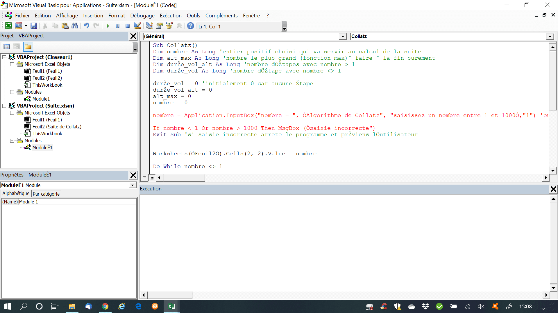

Illisible, évite les accents, surtout dans la conversion mac > PC
capture d ecran 300
Le nom de la feuille "Feuil2" n'existe pas !
Pour le max je comprends ce qu'il faut faire, cependant je voulais placer mes nombres obtenus dans la colonne a et je n'y arrive pas
