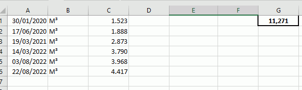

Je cherche une formule sous VBA me permettant de réaliser un calcul en cliquant sur "un bouton".
Ce n'est pas un calcul bien compliqué, certes,
mais cela me permettrait de gagner pas mal de temps sur le long terme.
J'aimerais passer de ce tableau :

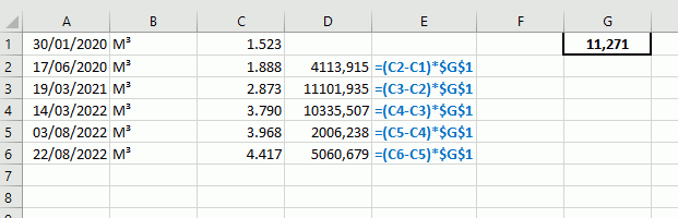

A ce tableau (la colonne E est juste "indicative" pour montrer la formule de la colonne D) :
3
Donc en résumé, j'aimerais, en cliquant sur un bouton, obtenir le résultat de la colonne D.

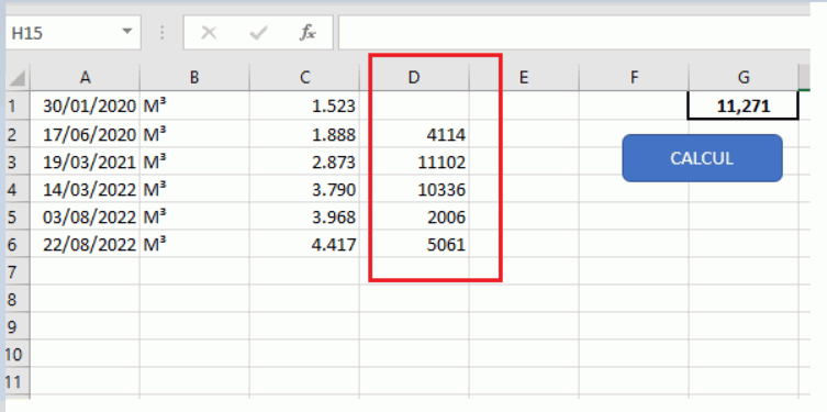

Est-il possible, d'ajouter dans la macro, le fait que le calcul final soit intégré sans aucune décimale ?
finn
17soustractionm3.xlsm (15.37 Ko)
Merci beaucoup ! Ca fonctionne parfaitement

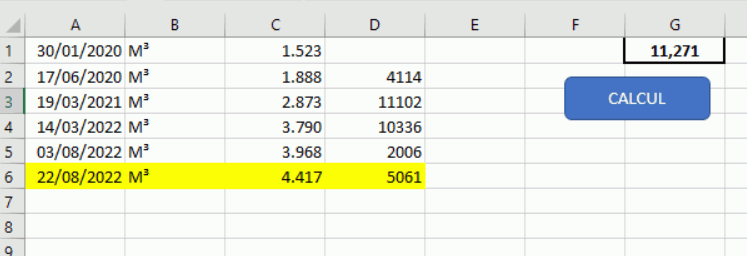

Donc la macro de M12 fonctionne parfaitement, mais serait-il possible de faire en sorte que les dernières données du tableau s'affichent en jaune (voir ci-dessus) ?
finnnnnnnnnnn
Pour le cas ici présent, les données du 22/08/2022 seront sous un coloris jaune.
Imaginons que le tableau soit bien plus long, il me serait utile que les données de la dernière date s'affichent en jaune.
Un tout grand merci pour l'aide
A tester
11soustractionm3.xlsm (15.45 Ko)
Merci beaucoup !

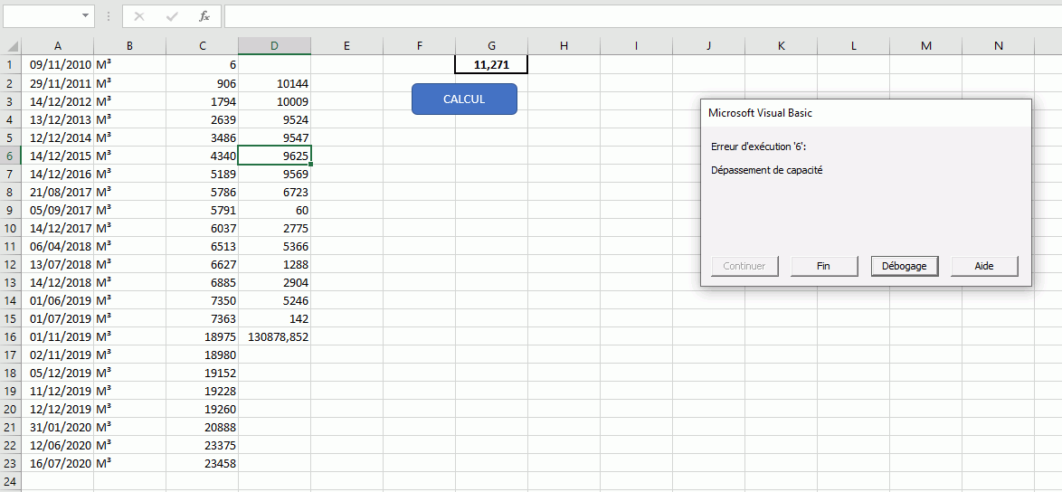

Par contre j'ai un message d'erreur lorsque l'historique est plus long :
J'annexe le fichier.
fina
Teste
Ca fonctionne parfaitement !
