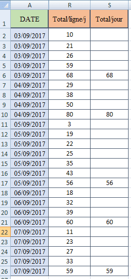

J'aimerais faire une somme automatique pour obtenir dans un premier temps la somme du nombre de palette par ligne de production (n°1 ou n°2) puis la somme de ces 2 lignes pour avoir le total et cela pour chaque jour.
Cela est facilement réalisable "à la main" mais vu la grandeur de mes données, j'aimerais automatiser ce calcul..
Mon problème vient du fait que j'ai un nombre variable de ligne suivant les jours et je n'arrive pas à mettre les bonnes conditions dans mes formules...
Je vous joins un exemple de mon tableau (une partie).

Bonjour le forum,
R2 :
=SOMMEPROD(($A$2:A2=A2)*($Q$2:Q2))
S2 :
=SI(A2=A3;"";SOMMEPROD(($A$2:A2=A2)*($Q$2:Q2)))
Formules à tirer vers le bas.
totaux par jour
