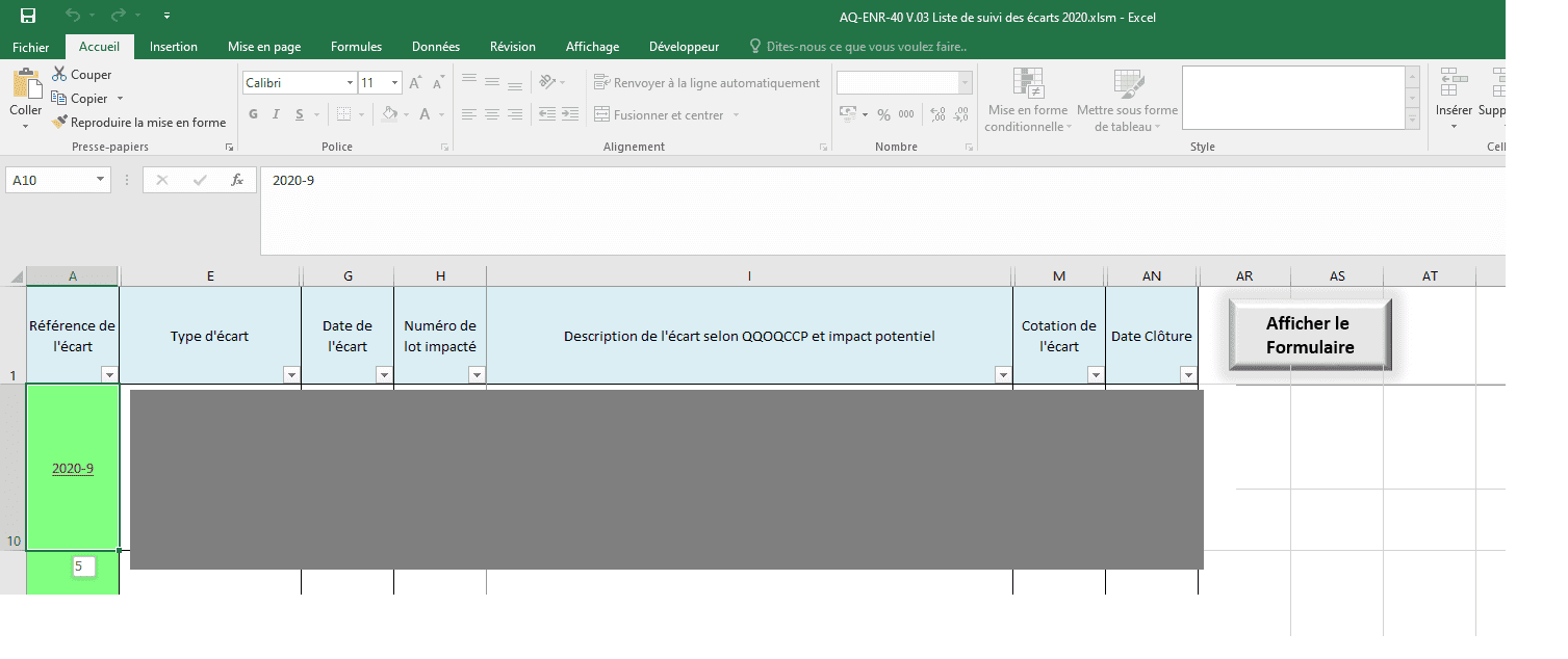

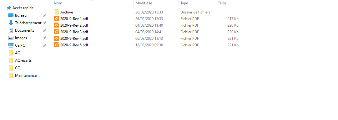

Je viens d'effectuer plusieurs tests au travail.
En résumé :
  • Chez moi, depuis samedi, j'arrivais à ouvrir des fichiers Foxit depuis les liens hypertextes de mon fichier Excel.
  • Au travail : je viens de tester sur 4 PC distincts avec un collègue.
Sur un seul PC, en mettant Foxit comme application par défaut, mon fichier Excel ouvre avec Foxit.
Dans les 3 autres cas (dont le PC de ma responsable), même en mettant Foxit ou Firefox ou autre comme application par défaut, mon fichier Excel ouvre avec Adobe....
Je mets 4 Print Screen pour montrer ma démarche...
image1 image2 image3 image4
