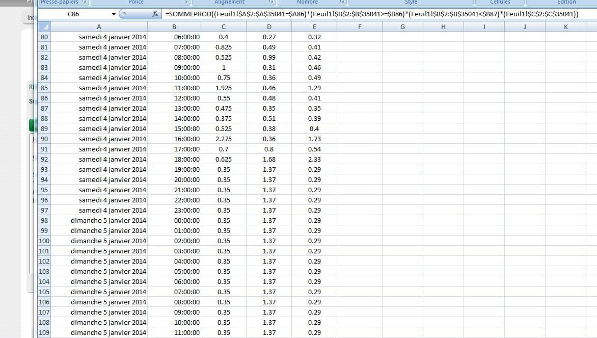

"=SOMMEPROD((Feuil1!$A$2:$A$35041=$A8756)*(Feuil1!$B$2:$B$35041>=$B8756)*(Feuil1!$B$2:$B$35041<$B8757)*(Feuil1!$E$2:$E$35041))"
Et j'ai un problème car les valeurs sont juste jusqu'à la ligne 93 puis dès ce moment ca m'affiche tout le temps les mêmes valeurs (c.f image ci-jointe)
Merci pour ton aide!!!
