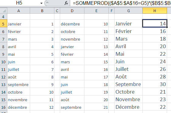

Sommer des éléments identique sur 2 tableaux
Je souhaite sommer des éléments identique sur 2 tableaux.
Je joins un fichier à titre d'exemple
Merci de votre aide
Hello kolt,
en homogénéisant les noms de tes de tableau tu peux procéder ainsi.
Bonne soirée.
Bonjour le forum,
=SOMMEPROD(($A$5:$A$16=G5)*($B$5:$B$16))+SOMMEPROD(($D$5:$D$16=G5)*($E$5:$E$16))
sommeprod
Ou :
=SOMME.SI($A$5:$A$16;G5;$B$5:$B$16)+SOMME.SI($D$5:$D$16;G5;$E$5:$E$16)
un essai
24kolt.xlsx (9.18 Ko)
