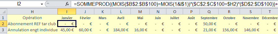

I2 :
=SOMMEPROD((MOIS($B$2:$B$100)=COLONNE()-8)*($C$2:$C$100=$H2)*($D$2:$D$100))+SOMMEPROD((MOIS($B$2:$B$100)=COLONNE()-8)*($C$2:$C$100=$H2)*($E$2:$E$100))
A tirer vers la droite, puis vers le bas.
Bonjour à Tous
Merci à mbbp
Je voudrais avoir une précision sur cette formule: "colonne()-8" pouvez-vous me préciser son action !!!
Merci pour votre aide
APB
La colonne I est la 9ème de la feuille de calcul.
=COLONNE()-8 est donc égal à 1 (mois 1 = mois de janvier).
Tirée vers la droite, cette formule donne 2 (mois de février) ......
Ou, à condition que tous les mois de I1 à T1 soient écrits en lettres :
=MOIS(1&I$1)

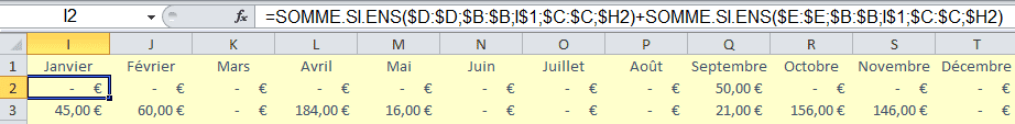

Les réponses peuvent être obtenues avec SOMME.SI.ENS
B2 :
=TEXTE(A2;"mmmm")
somme si ens
