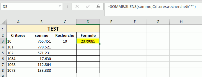

J'ai un probleme avec la formule, qui me renvoie la somme de 0 alors qu'il y a normalement une liste de nombre à additionner. Le probleme ce situe au niveau de l'ajout de "*" qui est censé représenter un ensemble de caracteres. J'aimerai dire à ma forme de chercher toutes les sommes ayant comme critere de commencer par 10.
J'utilise cette formule dans mon fichier excel =SOMME.SI.ENS(somme;Criteres;recherche&"*"). Normalement, la formule devrait m'additionner l'ensemble des valeurs du tableau et pourtant rien ne se passe comme prévu.

Bonjour Thomas034 et
Si vous utiliser un caractère générique, c'est que votre zone de critères ne contient pas des nombres, mais du texte
En ajoutant un apostrophe devant chaque critères, voilà ce que nous obtenons
Après vous pouvez utiliser une addition de sous-ensembles
=SOMME.SI.ENS(somme;Criteres;10)+SOMME.SI.ENS(somme;Criteres;">=100";Criteres;"<=109")+SOMME.SI.ENS(somme;Criteres;">=1000";Criteres;"<=1099")
Ou alors avec SOMMEPROD()
=SOMMEPROD((GAUCHE(Criteres;2)="10")*somme)
