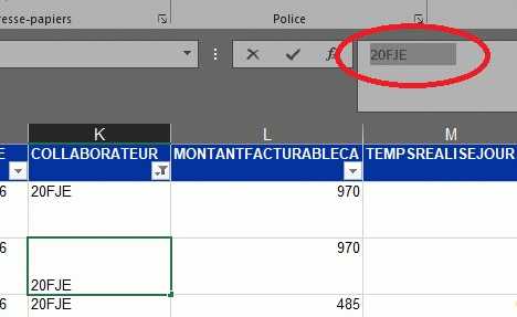

Dans mon fichier ci-joint, j'ai mis une formule Somme.si.ens dans l'onglet "par collab", mais j'obtiens toujours le résultat "0.00". J'ai beau chercher sur le forum des cas similaires, je ne trouve pas mon erreur. quelqu'un pourrait m'aider?

Le critere n'est pas reconnu car il y a des espaces derriere tes collaborateur.

A noter aussi que tu devrais te référer au tableau structuré et non la colonne entière et optimiser ta formule
Tu pourrais aussi obtenir la résultat par TCD
Teste comme ceci pour éviter d'ôter les espaces inutiles
