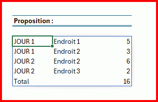

Je te propose une solution via PowerQuery. Si le résultat te convient et que tu ne connais pas PowerQuery, je pourrai t'expliquer comment faire...
18cni2411.xlsx (18.82 Ko)
let
    Source = Excel.CurrentWorkbook(){[Name="Tableau1"]}[Content],
    RempVersBas = Table.FillDown(Source,{"Jour"}),
    GroupBy = Table.Group(RempVersBas, {"Jour", "Lieu"}, {{"NbHeures", each List.Sum([#"Nombre d'heures"]), type any}, {"NbLignes", each Table.RowCount(_), Int64.Type}}),
    Filtre = Table.SelectRows(GroupBy, each ([NbLignes] = 2)) [[Jour], [Lieu], [NbHeures]],
    Tri = Table.Sort(Filtre,{{"Jour", Order.Ascending}, {"Lieu", Order.Ascending}})
in
    Tri
