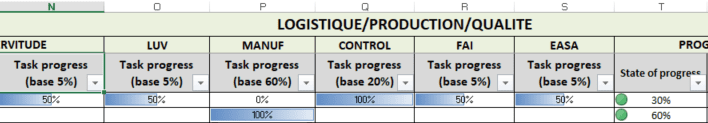

Je souhaiterais faire en T4 une somme de N4 à S4. Petite exception que je n'arrive pas à mettre en place => Si une des cellule de N4 à S4 contient "0", elle ne doit pas être prise dans le calcul.
Anthony
Je précise: en T4 il y a déjà la formule =N4*0,05+O4*0,05+P4*0,6+Q4*0,2+R4*0,05+S4*0,05
qui prends en compte le pourcentage de la tâche en question.

Le problème et qui si par exemple ke mets 0% dans O4, le pourcentage en T4 décroit. Alors que je souhaiterais qu'il reste intact...

Ça c'est par ce que votre opération n'est pas une simple somme, mais plutôt une SOMMEPROD. Comme le dit gmb, il serait judicieux de joindre un classeur...

Une proposition :
24lob-ste.zip (49.74 Ko)
Liste des modifications :
  • Ajout d'une ligne (ligne 1) qui reprend les % de chaque task progress au format numérique
  • Modification de la formule en T4 (devenue T5 avec l'ajout de ligne) :
=SOMMEPROD($N5:$S5;$N$1:$S$1)/SOMME.SI($N5:$S5;">0";$N$1:$S$1)
En clair, on divise le résultat par le % total des tâches dont l'avancement est non nul. Par exemple, si on a seulement la moitié des tâches qui ont un avancement supérieur à 0, cela revient à multiplier l'avancement brut par 2.

Fonctionne parfaitement!
