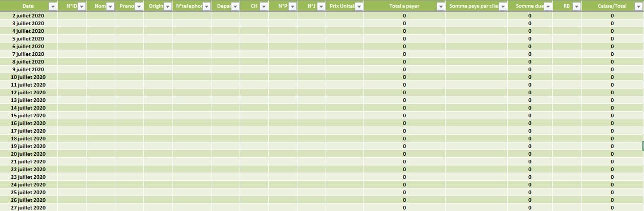

Bonjour, salut LouReeD !
Et tout devint plus simple...
illu1
Et ben voilà un tableau "BDD" !
Merci @ vous Pedro22 de l'avoir mis en forme !
@ bientôt
LouReeD
