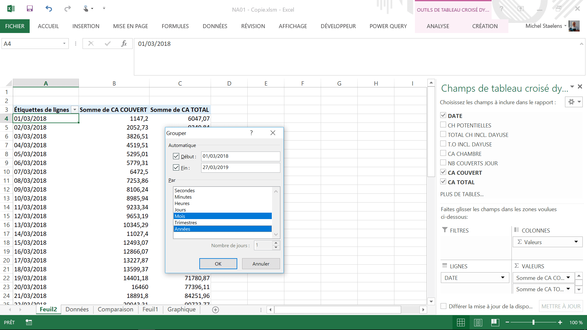

Dans ton TCD, tu peux afficher ton champ Date, en année, trimestre, mois, etc...

=LIREDONNEESTABCROISDYNAMIQUE("Somme de CH POTENTIELLES";$A$3;"DATE";3;"Années (DATE)";2019)
... on récupère bien la valeur du mois 3 (Mars) !
Cela se trouve dans DATE car il y a eu une action "grouper"
